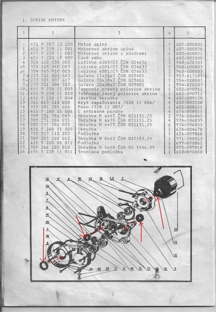

Potřeboval bych poradit kolik je gufer v motoru babetty 207.500, a mohl byste mi někdo vypsat čísla těch gufer, předem děkuju.

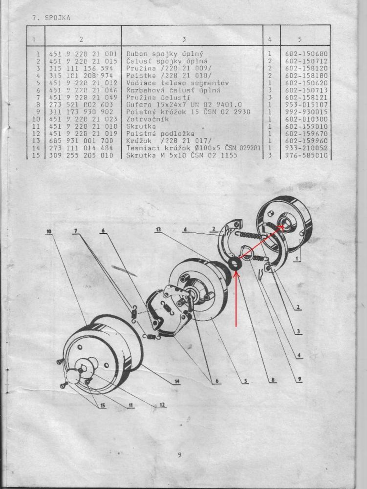

Tak Obrázek

Tak jestli tomu dobře rozumím tak je tam 5 gufer a z toho jsou dvě stejný?

presne
