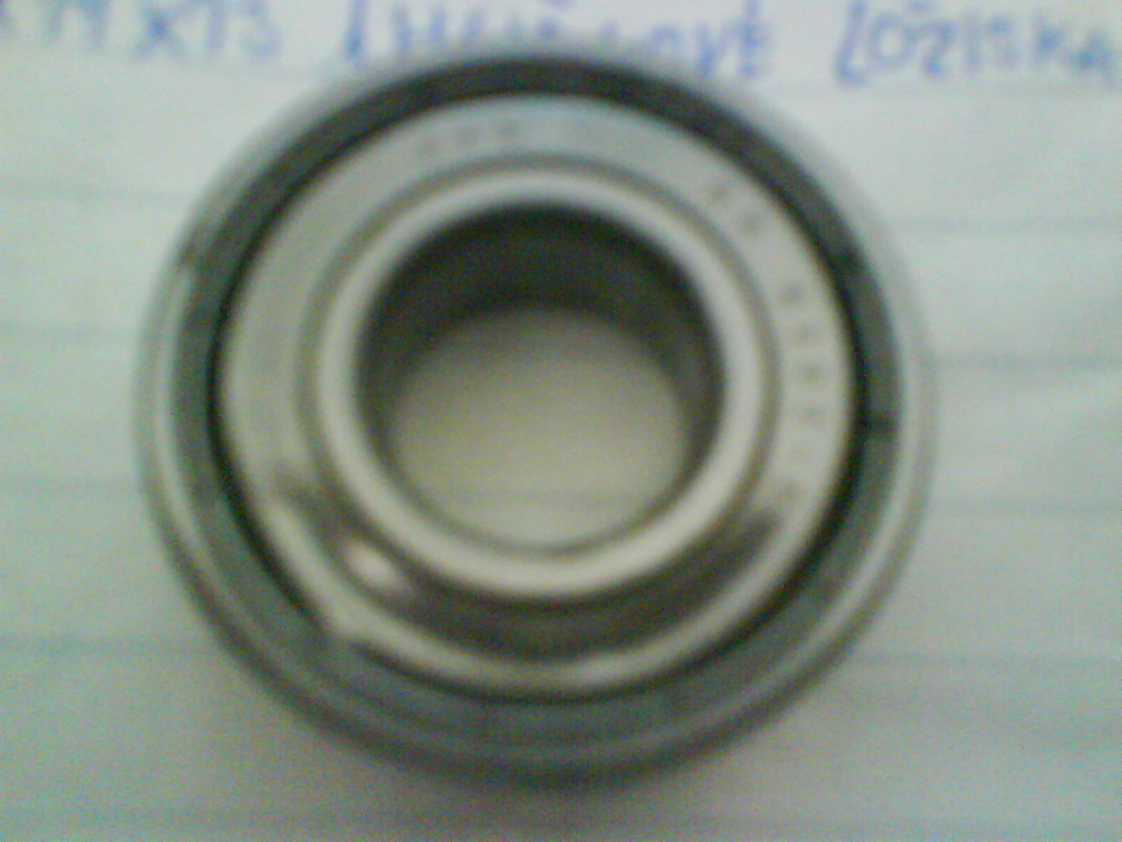

ahojte potrebujem poradiť či môžem dať do babety 210 na vystupnu hriadel toto ložisko 6202-2z

Označení 2z znamená oboustranně kryté ložisko plechovými krytkami, jak je konečně vidět i na fotce. Stačí tyto krytky opatrně šroubovákem vyloupnout a
ložisko lze bez problémů v babetě použít. Pokud by tyto krytky v ložisku zůstaly, ložisku by to nevadilo, má trvalou náplň mazacím tukem, ale zhoršilo by se mazání gufera za ložiskem a gufero by se mohlo předčasně vydřít. Mazací tuk se ani nemusí z ložiska odstraňovat, vyplaví se olejem.
