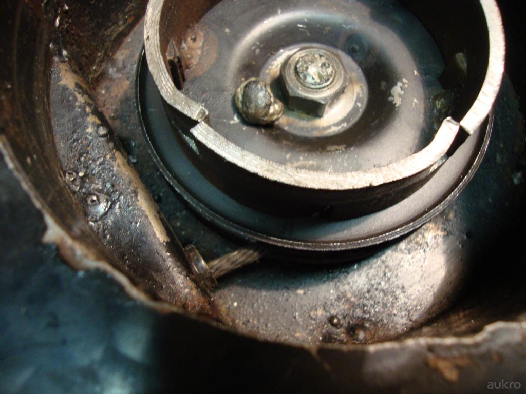

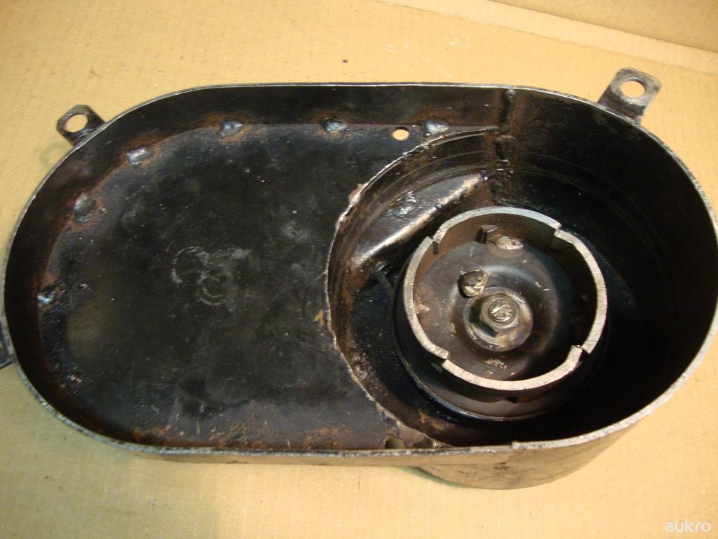

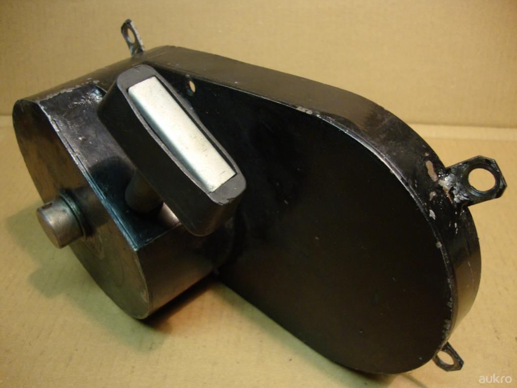

je tu o něm pár zmínek a foto jinak nic moc, kdo to máte? jak je to složité na výrobu? za kolik to jde cca pořídít, díky za info (rák bych k tomu pak i volnoběžku, tak zjištuju info)

a něco jsem nedávno našel na prodej na aukru (fotky)
Re: Ruční start
Příspěvekod DRN » pon zář 10, 2012 12:26:15
díky, pročítám ty thready, to z aukra mi asi uniklo
