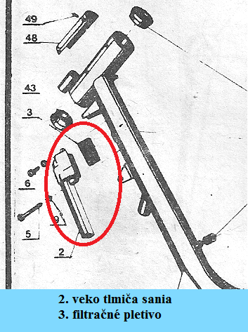

Co filtr vzduchu? já musím u 207 jezdit úplně bez toho filtru, jediné co z něj mám je ten čern ý plast na difuzoru, pokud připojím tu hadici tak to prostě kloudně nejede...
Re: Jsem už zase bezradny
PříspěvekNapsal: úte dub 30, 2013 14:59:39
od colcino
Tady je ale něcfo špatně když to jede dobže jenom se sundanou trubkou. Nemáš něci v rámu?
PříspěvekNapsal: úte dub 30, 2013 15:28:36
od ridchey
jj,vsichni zapominaji na ten hlinikovy bazmek na ramu....hihi
PříspěvekNapsal: stř kvě 01, 2013 8:20:06
od Starec
Hihi, ten bazmek má aj svoj názov, ale máš pravdu, veľkrát sa na to zabúda.
