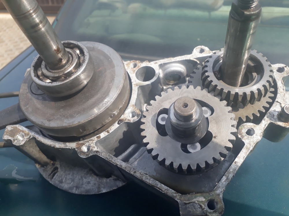

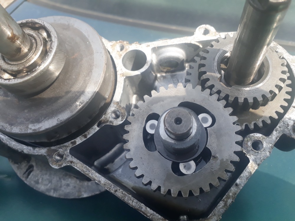

Dobrý den, mám prosbu jak má být úročené kolečko nad volnoběžkou? Obr. 1 nebo 2? Na katalogu to není vidět a v různých fórech jsem našel vybráním nahoru. Je to tak? Vždyť logické by bylo vybráním dolů, kde krásně zapadne na spodní kolečko a na volnoběžku jde i krásně na zuby.
Díky za Vaši radu

To kolečko nemá zapadnout… Vystředí se to dvojkovým bubnem.

Díky, za radu. Vše funguje jak má.

Zrovna si dávám dohromady motor na babču a taky by mně teda zajímalo jak je to správně?
Když jsem to rozebral tak jsem to měl jako na obrázku 1 - ale taky by mi větší smysl dávalo dát to jako na obrázku 2.
Hledám na netu jestli něco nenajdu a nikde žádný pěkný obrázek či vysvětlení.
Dík za info.
