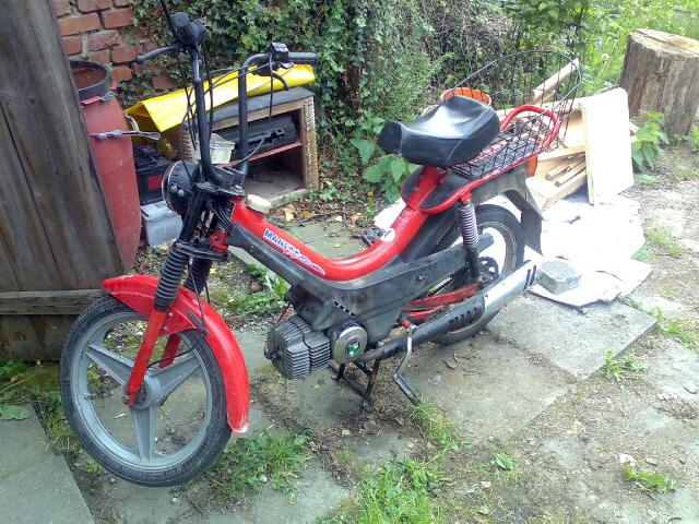

Ahoj všem, hlasím se jako nový majitel starého Koráda :D . Koupil jsem ho od důchodce který ho měl od novoty, bohužel tento člověk se o něj staral stylem dokud to jede tak to jede, až to nepojede, tak to někdo opraví a jede se dál. Podle toho taky korádo vypadá :cry: pro příklad: když jsem ho kupoval, byl světlomet přivázaný k tachometru provázkem :shock: , nešlo nastartovat, podle původního majitele protože je sjetá spojka, prokluzuje a on už to dávat do servisu nebude, protože je to už podruhé a vydrží to jen zhruba 5000km, po rozdělání jsem zjistil, že spojka je skoro nová, ale je totalně stržené řetězové kolečko, takže se protáčelo na hřídeli, ta naštěstí poškozená není. Takže ho postupně dám do kupy. Mám v plánu udělat z něj cestovní stroj, kromě popojíždění po okolí hlavně na dlouhé cesty. Na silných motorkách dnes cestuje skoro každej druhej, ale na mopedu.........?

Dotaz první: oleje v převodovce je málo. Měnil jsem ho minulý rok a už to přesně nevím, ale bylo to řádově jen pár deci. Olej tam patří tento http://maziva.heureka.cz/shell-donax-ta/ který je jen o málo hustější než voda :D takže původní kolomaz asi nebude zrovna ideální.
Dotaz druhý: chtělo by to toho hada co je pod válcem a motorem nahradit rovným výfukem. Ale zatím podle mých informací na to nikdo z nás majitelů Korada neměl odvahu. Jak asi víš, díly téměř nejsou a tak kdyby to po úpravě jezdilo třeba hůř, těžce by se sháněl nový výfuk.
