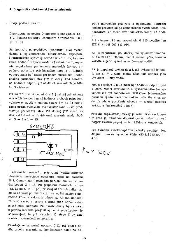

Dobrý den mám takový problém který zkusim co nejlip popsat : Loni jsem jezdil na Babetě kterou sem koupil za pár stovek i s kartičkou do té doby než mi přestala dávat jiskru tak jsem koupil novou indučku a zas jezdil dál nevim proč ale 6V žárovky svitily jako sluničko a 12V žárovky měly životnost tak 50km pak se spálily ikdyž jsem měl omezovač napěti na 6V loni v řijnu jsem dojezdil a až nedávno jsem se začal pokoušet o opravu abych to schrnul dává to jiskru ale asi slabou nenastartuje ani to nezakucká nikde to nezkratuje rotor alternátoru je vyosen tak o 1mm(jestli to má na něco vliv) svička je vlhká a nejede to gufera jsou OK

V prvom rade si pozri, či máš správne zapojený alternátor. A premeraj elektriku, respektíve odpory cievok.

a kde najdu kolik ohmu maji ty civky mit? já to nevim a přiznám se že sem to nikdy neměřil

Dielenská príručka.

tu právě nemám a na netu sem našel jen na babettu 210 ale na 207 ne jen manuál a tam sem nic takovyho nenašel je na to někde odkaz?

Aha, tak potom kniha od Ďurkoviča.

Tu máš hodnoty, je to jedno či na 210 alebo 207
- ax22.jpg (105.82 KiB) Zobrazeno 11462 krát

aha nevěděl jsem že je to stejny DĚKUJI

několikrát sem to proměřil a naměřeny hodnoty jsou uplně jiny než jsou v přiloze co jste sem dali takže asi indučka a tyristor K.O ???

Tak vymeň to, na čom si nameral tie vadné hodnoty. Neviem čo konkrétne ti vykázalo vadné hodnoty, takže ti nepoviem čo musíš vymeniť.

civky indučka tyristor

No veď tak keď píšeš, že je to vadné, tak to vymeň.
