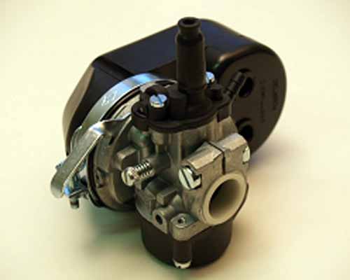

Časem bych chtěl snad i vyměnit jen ze zvědavosti karburátor DELORTO do 900Kč/ks ale jak je tam hodně málo místa a ještě s lankem od plynu nevím jestli tam bude pasovat.Ale rozhodně když Karburátor DELORTO tak stým prodlouženým oválným filtrem kvůli nižší hlučnosti cena vyšší asi 1.400Kč.

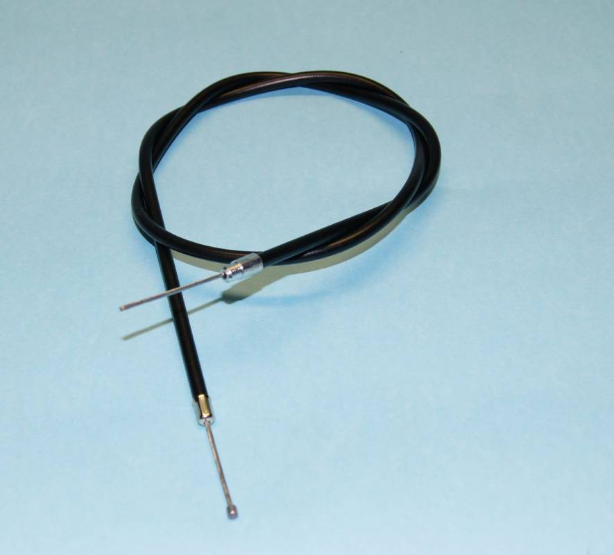

Lanko na orto je jiný. Aspon mi to rikal muj dvorni prodejce. Je fakt ze jsem to ani nezkousel.

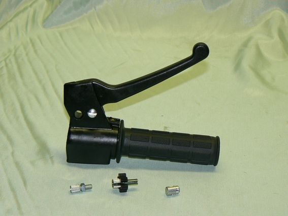

A šlo by lanko z karburátoru DELLORTO na Babetácký lanko (rukojeď plynu DOMINO) jenom z jedným koncem co se puvodně dává na šoupátko jehly.
Zdřejmě tam půjde asi lanko plynu bez konců :-) Prostě všechno je tak kombinovaně složité.Obyč rychlopal na mojí nejde protože nemá na řidítkách zářez na zátku od rychlopalu.Když koupím celá nová řidítka na Babettu 210 tak je zase neuložím na vydlice rámu a už vůbec né kvůli eletrice.Na Babettu nemůžu dát ani normální přední blatník protože vydlice nemají úchyty na vzpěry blatníku,prostě nic se na ní nedá přizpůsobit.Je to kolegové velice zapeklitá věc :evil:
