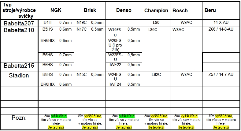

od ridchey
po mnoha zklamanich uz Brisky nekupuju. jen Denso, nebo Bosch

od mhi
Diky za tabulku! Cim Brisk zklamal ? Od jednoho autare jsem slysel presne opacny nazor, konkretne na Bosche, ze na nej zanevreli a Brisk se pry zlepsil natolik, ze jej pouzivaji.
