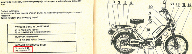

Pořád tady vidím debatu poměru oleje a benzínu.
V návodu Babetty 215 mám 1:50 a pro záběh 1:40 viz obrázek

To nikdo nerozporuje, ale ten návod je z dob, kdy se vyrábělo již v Kolárově. A jak všichni víme, tam už ta kvalita šla dost dolů a ani nad dlouhodobou spolehlivostí se moc nezamýšleli. Šlo jim hlavně o to, aby mohli dokladovat, že to moc nekouří. Babetta se při tomto poměru v běžném provozu nezničí, ale na životnosti to nepřidá a olej by měl být opravdu kvalitní. Jinak je vhodné nejít nad 1 : 40, zvlášť za ztížených provozních podmínek. Samozřejmě na druhou stranu přemazávat je také jen a jen na škodu. :?
