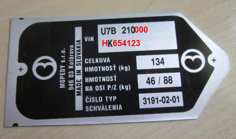

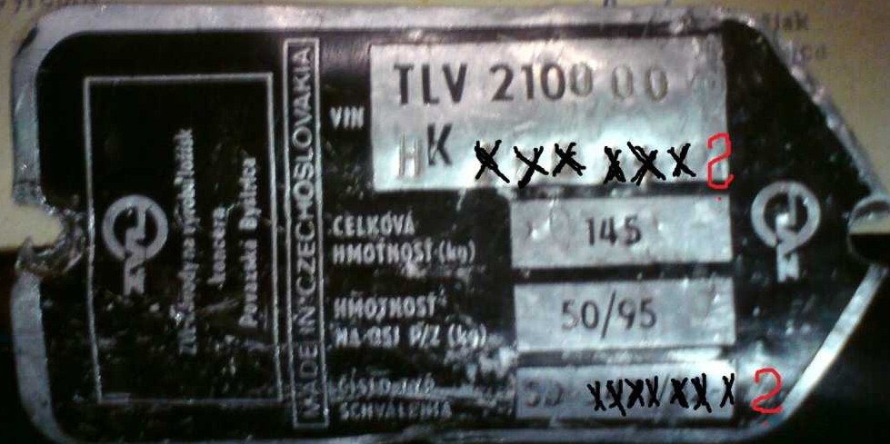

Na Slovensku sa už bežné dá poisťovať cez internet a určite aj v Českej republike a stačí len vyplniť bežné údaje, samozrejme aj VIN číslo. Ak máte Babettu typ 210, 215, 225 a nemáte štítok s VIN číslom nie je problém si ho skombinovať.
S VIN číslom je to jednoduché jak facka. Opíšeš si číslo motora z knižočky, ak ju nemáš tak z motora. Napríklad 654123, musí byť 6 miestne.
Takže začneme ho skladať: ako prvé napíšeme TLV po novom už U7B, je to na Vás, pre ktorí sa rozhodnete, obidve sú správne, len neviem prečo dekoder vyhadzuje pri TVL Niekedy HUngary a niekedy Čech republic. Potom nasleduje typ, takže ak máte 210 tak to, ak 215 tak to, tak isto ak máte 225. Za tím idú tri nuly. Takže už máme TVL(U7B)210000. Pridáme H (rok výroby 1987) pred K a číslo motora 654123 a máme hotové VIN číslo ktoré je TVL210000HK654123, prípadne U7B21000HK654123. Takéto VIN číslo kľudne môžte udať poisťovni.
Viď priložené foto.
