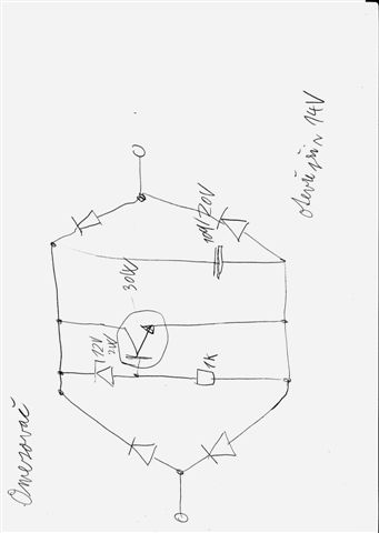

Protože cena omezovače, ale i tyristoru několikanásobně převyšuje cenu použitých součástek, načrtnul jsem schémátko, kdyby si to někdo chtěl postavit. Omezovač na 6V by se dal udělat i jinak, se dvěma výkonovými tranzistory PNP a NPN, ale u 12V už by se otvíral přechod b-e, tak jsem nakreslil výkonovou zenerku v můstkovém usměrňovači.
Kondík je 10uF, ale všeje to jen nástřel, hodnoty se musejí doladit při realizaci. Ten kondík je aby to nekmitalo.
Někdy když bude víc času bych zkusím navrhnout tyristorový omezovač, ten by mohl být bezztrátorvý, v praxi by topil řekněme 5W při výkonu alternátoru 40W. Na netu je pár zapojení tyristorových regulátorů nabíjení baterky. Ale omezovač který má vedle sebe jen žárovku už není tak jednoduché udělat, schéma není nikde. Ale omezovač od vape, kerý patří k 60W alternátoru je určitě tohohle typu.

No to nevypadá zle. Len neviem prečítať to označenie kondenzátoru, Je tam niečo/20V. Predpokladám, že celé sa to pripája ako klasický Babeťťácky stabilizátor, teda jeden koniec paralelne ku svetelnej vetve a druhý koniec na kostru Babetty.
PS=>Butan: Peniaze pošlem dnes. Po minulé dni som nestíhal, učím sa na maturitu tak som to dáko pustil z hlavy. Činí do 320 Kč (189 Kč stab. + 110 Kč pošt. + 20 Kč žiarovky)

Tak som si dnes nakúpil súčiastky a v sobotu skúsim vyrobiť omezovač podľa schémy, čo tu dal Butan. Potom dám vedieť, ako to dopadlo.

O víkendu jsem odpálil tovární omezovač. To je dobrá příležitost k jeho analýze. Uvnitř je toto:
Omezovač
Tranzistor BD682 koupíte vhttp://www.gme.cz za 5kč.
Je to elegantnější řešení než zapojení které jsem vymyslel. Zenerky nemusíte chladit. Toto zapojení není nijak ošizené, klidně sežere 50W, pokud ho přiděláte na dobrý chladič. A je jedno zda na ten chladič přiděláte originální modrou kostku, nebo svůj bastl.
Pokud to někdo budete stavět, zapojte mezi báze tranzistorů odpor 10k. Sníží se tak zbytkový proud omezovače při napětí pod 12V.
Odpálené tranzistory byly v izolovaném pouzdře, takové se mi nikde sehnat nepodařilo, ale slídová podložka pod ten horní tranzistor to řeší taky.
Naposledy upravil butan dne čtv srp 12, 2010 20:03:17, celkově upraveno 2

Díky za schému. Pozerám, že udávaš pri tranzistore výkonovú stratu 40 W. Ok, už sa nedivím, že mne to po previnutí alternátora odpálilo obmedzovač :lol: .
EDIT
Na druhej strane obmedzovač spravený podľa tvojej prvej schémy tiež v konečnej podobe nevypadá zle. Je síce o trochu väčší, než ten modrý, ale je to aj tým, že ja som si ho voľbou súčiastok nadimenzoval na výkonovú stratu cca 80-100 W. Keby som ho ho chce dimenzovať na výkonovú stratu 30-40 W, tak bude značne menší, možno rovnakých rozmerov ako tento modrý.

Už jsem to psal jednou, já nejsem příznivcem zbytečného pálení výkonu v omezovači. Přidám tedy konkrétní řešení pro 60W úpravu.
Omezovač bych zapojil až za vypínač, a k 60W žárovce by mohl stačit originální modrý omezovač, vybavený hliníkovým chladičem na cca 20W. Pro případ spálení žárovky, bych na chladič umístil nevratnou tepelnou pojistku na 133°C. Ta by při přehřátí zcela odpojila vinutí alternátoru. Výměna je sice jen s páječkou, ale i tu žárovku 60W na koleně nevyměníte, a předpokládám že pár let vydrží.

A co tahle dát dvě zenerky antisériově (nějaký výkonový, nebo větší počet kusů), nebo použít transil, kterej je stavěnej na půlsní zátěž? ;)
Já mám na bábě dělanej omezovač z antisériově zapojenejch zenerovek(transil jsem zrovna neměl doma a byl jsem línej ho objednávat) a ani jedna žárovka za poslední rok :) :)

zaujimalo by ma, ci niekto robil stabilizator, podla butanovej schemy? lebo ja som ho skusal a funguje len ked zmenim polaritu jednej zenerovej diody
