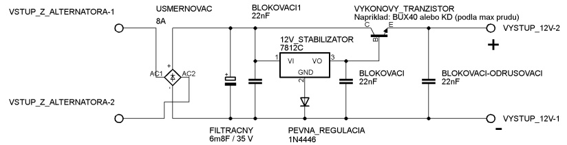

Příspěvekod heslar » pon bře 21, 2011 2:03:29
Vysledok tohto vikendu: Po osadeni noveho 12V alternatoru (vid obrazky vyzsie - s tou upravou, ze niesu tri cievky paralerne ako na obrazkoch ale su dve paralerne a jedna na ne seriovo) som sa rozhodol spravit pre babettu zdroj.
Ide o jednoduche zapojenie ktore zvladne aj elektronik zaciatocnik. Mnou navrhnuty zdroj sa sklada z tychto casti: usmernovac, filter, stabilizator. Usmernovac robi zo striedaveho napatia jednosmerne. Filter vyhladzuje zvlnenie. Stabilizator "orezava" vyzsie napatie ako 12V. Tu je schema:
Merania:
Volnobeh: vystupne napatie 12,4V, vystupny (skratovy) prud 4,5A, max dodany vykon 54W
Stredne otacky (cestovne otacky): napatie 12,6V, prud 7,5A, max vykon 94W
Max otacky: napatie 12,6, prud 8A, max vykon 100W
Dufam ze sa inspirujete a v pripade otazok ma kontaktujte!

Příspěvekod Citr0nik » sob dub 02, 2011 22:08:49
Heslar: klobuk dole vyzerato vyborne .. :) skoro ako moj namet (iba na papiery..) :D tak toto presne spravim aj ja .. ale cievky mam origo 22plechove :) ako sa hovori zdiealm to CELEee :) :wink:
Re: Nadstavbova elektronika
Příspěvekod Citr0nik » sob dub 02, 2011 22:31:40
este k tomu vykonovemu tranzis.. treba ho extremne chladit ci ? .. nehreje sa ?? aky tam mas chladic ? na tom ?? ..
Příspěvekod kubo HC » sob dub 02, 2011 22:50:28
myslim že chladič netreba, max. to hod na rám ...
