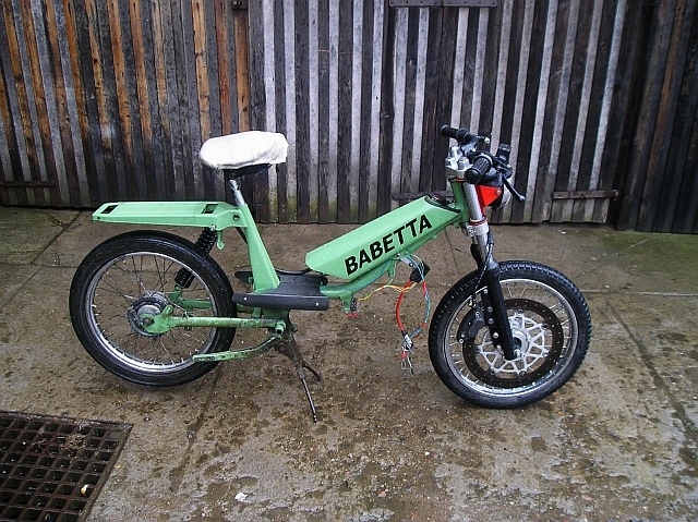

Příspěvekod Dave842 » sob bře 05, 2011 16:52:35
Dost drsný :D Ten kotuč je skoro větší než to kolo :D :D

Příspěvekod Tommy » sob bře 05, 2011 17:17:27
Je to krutý ses šikovnej :wink:
Příspěvekod MrUffon » sob bře 05, 2011 19:29:52
To se musí nechat! Jsi šikovnej :-)
Ty máš možnost soustruhu ??

Příspěvekod Fajn-Tom » sob bře 05, 2011 20:50:17
Bohužel nemam, jako soustruh doma máme, ale kvůli nedostatku místa ho néni kam dát, takže je nezapojenej :-D Musel jsem si to nechat udělat v soustružně

Příspěvekod Fajn-Tom » ned bře 06, 2011 15:32:47
kotouč se třmenem brzdy za 700 a vydlice s brýlema za 1000

Příspěvekod Fajn-Tom » ned bře 06, 2011 20:51:03
U nás ve vesnici jsem zanesl jednomu pánoj výkres a podle něho mi to na soustruhu utočit. Když máš výkres tak ti to udělá kdokoliv kdo má soustruh :wink:

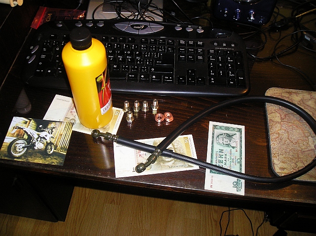

Příspěvekod Fajn-Tom » čtv bře 17, 2011 17:11:43
Koupil jsem si další dáreček :) Přidelal jsem hadici, nalil kapalinu a odvzdušnil. Vyvezl jsem babbetu ven, sednul na ní, odstrčím se nohama a lehce dvěma prsty zmáčku páčku brzdy. Zadní kolo šlo do vzduchu a já jsem letěl před babettu dopředu :lol: Naštěstí jsem to ustál a dopadl jsem na nohy :lol: Náběh brzdy je lepší než yamaha fz6, kterou jsem sedlal minulej rok. Je skoro až moc kousavá :lol: Uvidim jak to bude brzdit až se tam dá motor a všechno co na babettu patří, když pak bude těšší
