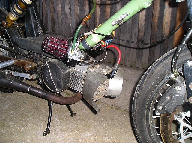

Příspěvekod vitek114 » ned led 08, 2012 13:23:32
tedkon mě tak napadlo jakej používáš filtr molitanovej jak sou na krosky nebo máš koupenej jinej??ja přemejšlim o jednom stěhlech http://skutry-levne.cz/nahradni-dily/27 ... 99745.html a nebo http://skutry-levne.cz/nahradni-dily/66 ... acing.html
vitek114
Příspěvky: 302
Příspěvekod Fajn-Tom » ned led 08, 2012 13:54:04
Zatím používám malej molitanovej, hlavně kvůli místu a za 250,- no nekup to. O velký filtr napuštěný olejem bych škrtal nohou :lol: Ale mam doma i filtr z krosky, jen musím udělat jinou přírubu na klapku a přírubu k tomu filtru. Airbox je dobrá věc, když máš místo jak ho umístit.
Příspěvekod vitek114 » ned led 08, 2012 21:37:52
no ted už momentalně mam ho kam dát,jak byla nadrž tak tam :D
