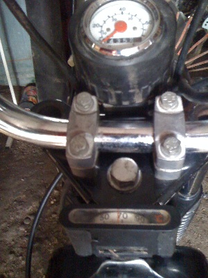

Ja to mám zhodou náhod vyriešené rovnako ako mirra99 :D ešte aj teplomer rovnaký zo starej Destili... Raz som išiel dlhým stúpaním na jednotke a teplota skoro 140 samozrejme hneď som vypínal len som skúšal teplomer :P

Příspěvekod mirra99 » čtv črc 25, 2013 19:44:52
Babeta rider> a máš na něm © :D
Pat> sleduj kovošroty tyto kotle se likvidují ve velkém a už nebudou a nový takovýto teploměr těžko seženeš

mirra99 > Ale najlepšie na tom je že sme práve likvidovali starý kotol s tým teplomerom a napadlo ma to dať na babču a keď sa tým sem išiel pochváliť tak som až ostal zarazený že niekto ta už má tak isto spravené :D ... pôvode som to chcel primontovať na volant ale drôt ku kapiláre je prikrátky ako si zrejme tiež zistil :D
