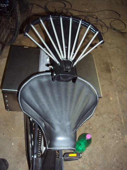

Pánové, neznáte někoho, kdo by uměl za rozumnou cenovku vyrobit pružinky do sedla na 207?
Můj se snažil ty pružiny očistit ve vrtačce, ale ono mu to dvě zachytilo do rukavice a natáhlo. Je to poslední věc, která chybí do "nového" sedátka chybí....
verushka
Příspěvky: 77
Registrován: stř úno 11, 2015 0:53:10
Bydliště: Valašské Meziříčí
Re: Verushčina Bábuška
Příspěvekod Koby » ned úno 15, 2015 14:38:37
Tyhle sedla jsou už skoro rarita,sám jsem dvě opravoval.Nechal jsem si dělat nové pružinky z nerezu.Chceš?? :D
