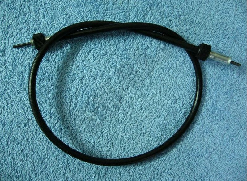

Ahojte, potrebujem poradit...pouzil som viackrat funkciu hladanie Google, ale bohuzial som na nic neprisiel. Kupil som si Babcu s nefunkcnym tachometrom...zaobstaral som si zanovny kus. Potrebujem vediet, ze lanko do budika neviem nijak zaistit...on sa tam len nasunie?

Příspěvekod Starec » ned úno 26, 2012 8:30:16
Potrebuješ komplet lanko aj s bowdenom, samotné lanko ti nestačí. Na koncoch máš matky, ktoré potom po nasunutí lanka do budíka, natočíš na budík a na kolese na náhon.

Příspěvekod luk5555 » ned úno 26, 2012 10:29:14
ja som tiež minule kupoval nové, no keď som ho montoval tak som zistil že lanko je o kus dlhšie - teda keď som ho zasunul do tacha tak sa nedala zašrubovať matica - nedotiahla na zavit tak som asi necely pol centimeter z neho odstrihol a už sa to dalo :D a ešte jedna nevyhoda toho bowdenu je že tie matice mohli spraviť kovove a nie plastove... 8)

Příspěvekod jazz83_sk » ned úno 26, 2012 11:17:50
Starec...vsetko tam je...akurat tu matku tam nevidim...

Příspěvekod Starec » ned úno 26, 2012 12:26:21
Ak ju nevidíš, tak tam asi nieje. Takže máš smolu, musíš sa klepnuť po vrecku.
PS: neviem skade máš ten bowden, ale predpokladám, že tam boli matky z umelej hmoty a niekto ich stade odstránil.

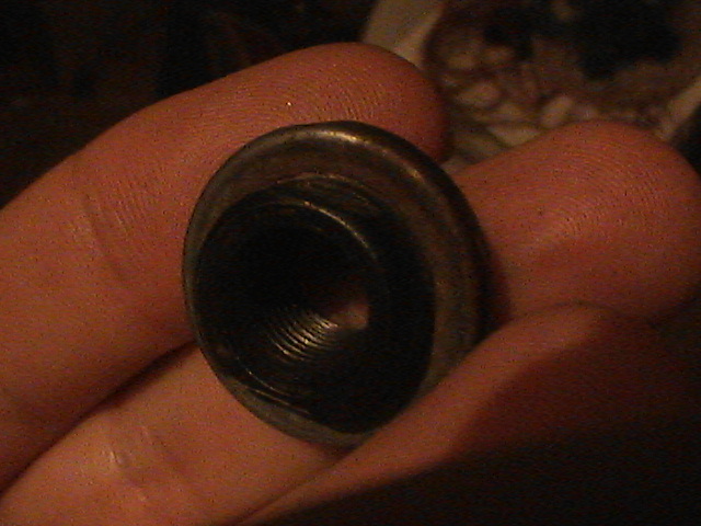

:roll: skade ho mam??? Stary tachac som daval dole ja...asi som tu matku stratil...zvlast matku nepredavaju, nevies?

Příspěvekod PetrT30 » ned úno 26, 2012 20:07:39
Ne! Je nalisovaná na bowdenu

Příspěvekod jazz83_sk » ned úno 26, 2012 20:31:46
Starec...nie je to nahodou toto?
