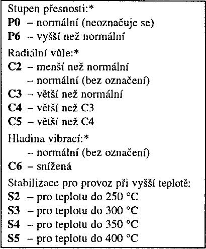

Příspěvekod strand » ned úno 19, 2012 23:17:28
STUPNĚ PŘESNOSTI LOŽISEK.PNG (33.14 KiB) Zobrazeno 10642 krát
V tabulce, kterou přikládám, jsou ložiska bez označení s normální vůlí a ložiska s označením C3 s vůlí zvětšenou. Je velmi pravděpodobné, že v konkrétním
případě jsou použitelné oba typy ložisek, protože ani otáčky ani provozní teploty tohoto ložiska - 6202 - ani zdaleka nepřekračují povolené hodnoty a
chyba je někde jinde. Axiální vůle by mohla být způsobena například prasklou segerovkou, zajišťující ozubené kolo, nebo toto ložisko nebo řetězku. Pokud
ložisko nemá radiální vůli, je pravděpodobně v pořádku.
