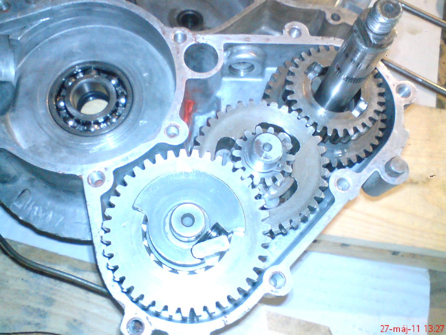

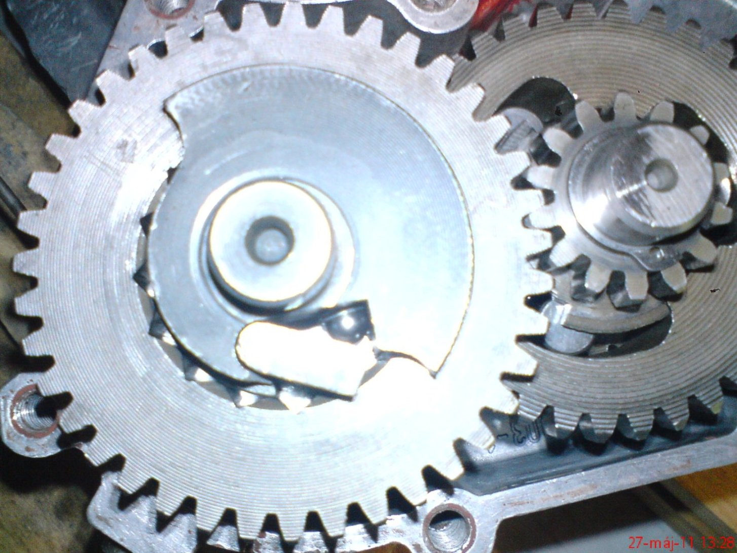

Příspěvekod Janka » ned črc 31, 2011 14:52:13
Ja som to fotila pridám foto ak nájdem.
tu je to...

Příspěvekod Starec » pon srp 01, 2011 8:09:25
Prezrel som foto a vyzerá to OK. Ja si myslím, že tam skôr nezaberajú radiace čeľuste. Sleduj či pri našľapnutí sa točia radiace čeľuste a snaž sa zadržať ozubený bubon rukou. Ak ho udržíš, tak šmýkajú čeľuste. Ak ho neudržíš, bude sa snažiť vyskočiť z ruky, tak chyba bude na štartovacích čeľustiach.
Ak sú aj štartovacie čeľuste dobré, chyba môže byť na predlohovej hriadeli (voľnobežke) nie priamo na valčekoch ale to malé koliesko na hriadeli. Ono je tam síce na pevno nalisované, ale zvykne sa uvolniť, prešmykuje pri záťaži, neroztočí predlohovku, následne ozubené kolečko do ktorého je zasunutý unášač radiacích čeľusti.

Příspěvekod Janka » pon srp 01, 2011 10:43:26
Nie ono sa to neprenesie ani na tú voľnobežku asi a to malé koliesko na hriadeli bolo nalisované napevno. Myslím že to zasa robí západka pretože keď šlapem na páku, robí to tŕ tŕ tŕ tŕ! čiže preskakuje nezachytí poriadne zub ale ako som písala:"západka štartéra je nová (stála 3,5€)... že by bola najaká zlá oceľ? FE železo hihi a hneď jej strhalo hranu?" vydržalo to asi 30 štartovaní, ale tých 30 chytila na 1. kop :D a teraz musím roztláčať :(
