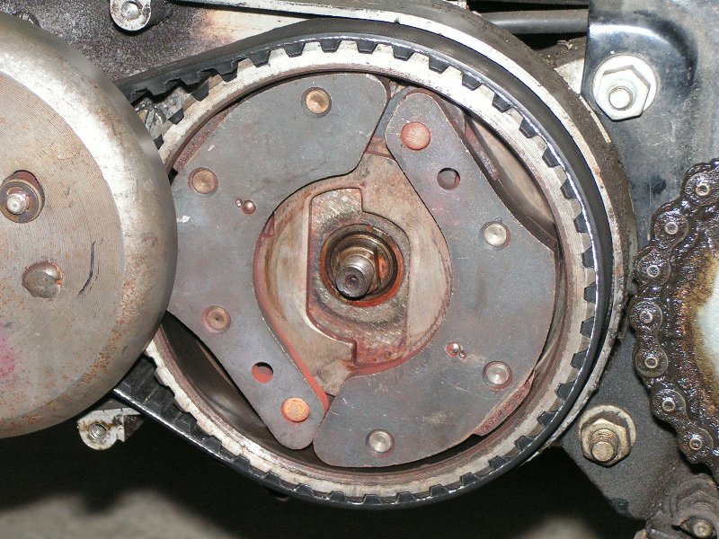

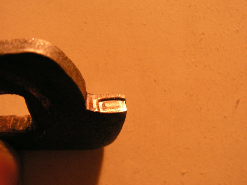

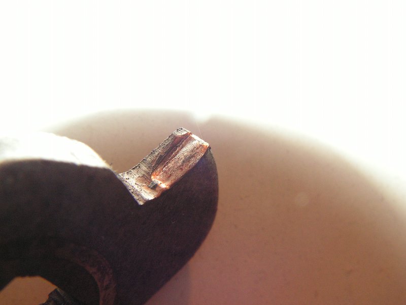

Příspěvekod sany » ned srp 01, 2010 20:16:36
Zdravim, využiju tohle vlákno: Muj problém, na B210 mi ,,klouže" 2. Po rovině a dvojka se zařadí jen po ubrání plynu a nesmí se přidat, nebo jen opatrně jinak 2 klouže. Jakmile se 2. chytí tak je to v pohodě. Při podřazování se taky nejprve 2 sklouzne a pak teprve skočí 1, přičemž to s babettou docela houpne. Dnes jsem vyndal řadící čelisti, abych se kouknul, kde je problem. Pakny nejsou sjetý, obložení je dost, pěkně rovnoměrný a nejdou ,,kov na kov".Tak jsem udělal pár fotek, a mám na vás pár dotazů:
1. Je ten vnitřní unašeč skutečně KO? Podle mě jo, a to je ten zdroj problému.
2.Pomohlo by, kdybych to opiloval na úrověn toho opotřebení a pak to vzal smirkem, aby to bylo pěkně hladký?
3.Jedná se o težký pakny? Podle mě jo.
Omlouvám se na takový otázky, ale jsem tu nový a s babettou mám minimum zkušeností. Díky za odpovědi

Re: Zdĺhavé (lenivé) radenie 2. stupňa
Příspěvekod martin110r » ned srp 01, 2010 20:21:40
Odpoviem na jednotlivé tvoje body.
1. Unášaču daj posledné zbohom. Keď budeš meniť vnútorný unášač (malý), tak rovno vymeň aj regulačný (veľký).
2. Nie, nepomohlo.
3. Áno, máš ťažké spojky.
