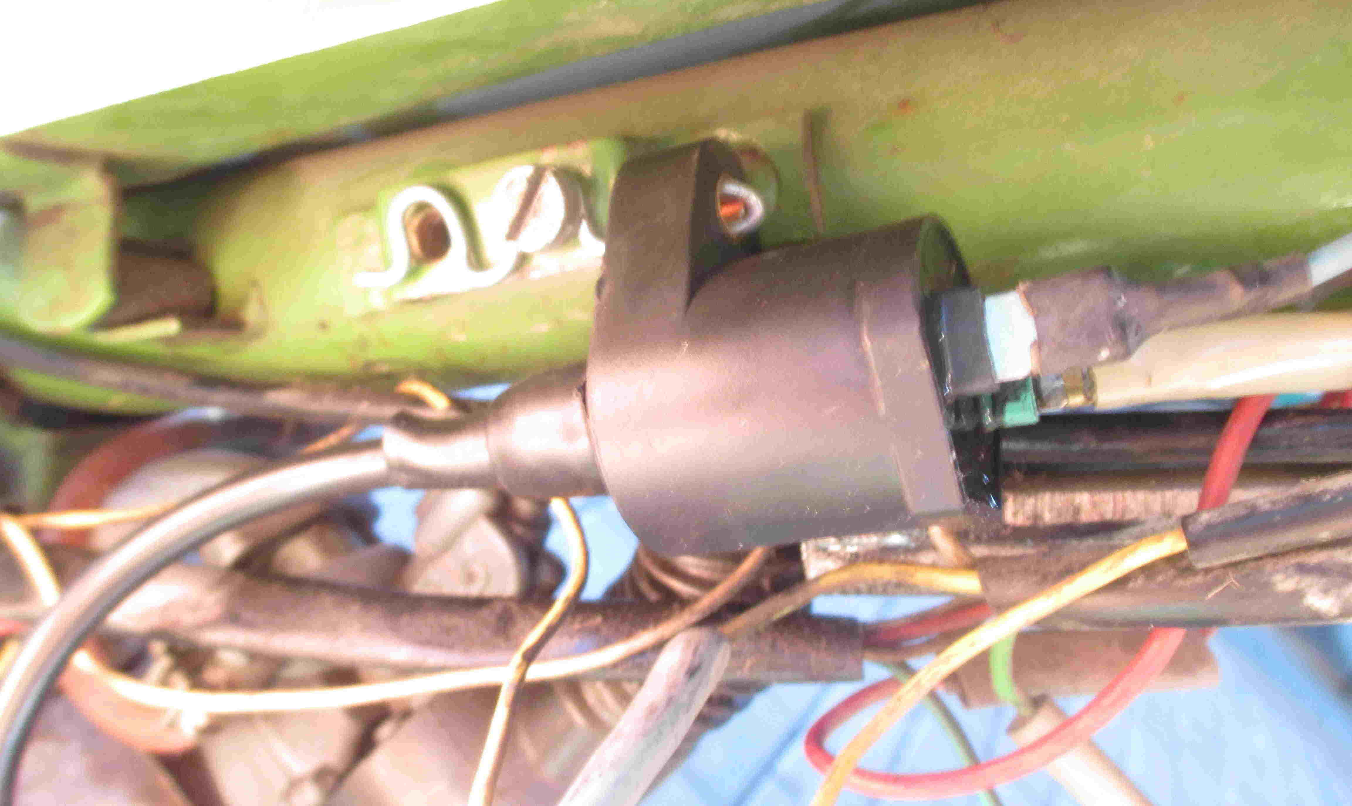

Jj na tohle (akorát oranžové :D a z Alíka) jezdím už od podzimka, funguje mi to ale jen s JTZ využívajícím obě půlvlny.
Re: Tyristor GYT
Příspěvekod mhi » čtv dub 18, 2019 16:49:30
Tak doplnim, ze B210ka ujela bez problemu asi 15km na tu civku z Ali/Ebay bez nejmensich problemu (s original JTZ). Oranzova je pry nejaka lepsi ("sportovni" :) ), cerna obyc, ale nemyslim, ze je mezi nimi rozdil, rozmerove jsou naprosto identicke. Fajfka na nich je dost hrozna na obou, tak uvidime kolik sundani/nandani vydrzi. Libi se mi jak to do Babetty pasuje.
Z civky i fajfky se da vysroubovat kabel a ten potom zkratit, uvnitr je pomerne subtilni medene lanko, cekal bych ze to bude delat problemy. Na original prichyceni staci z 1-1,5mm dratu naohybat prislusnou vlnovici a drzi to tam perfektne.
(dejte si pravym tlacitkem zobrazit celou fotku, je moc velka)
Azore, co to delalo bez te "moji" verze tyristoroveho zapalovani (tzn. orig JTZ s diodou na vstupu z alt.) ? A jake hodnoty kondenzatoru mas u te nasobici verze? Jak mas zapojene barvy dratu (resp. ktere terminaly) na tu civku? Nikde jsem nenasel kde je na te cinske civce po Babettacku terminal 1 a kde 15, navic to neumim ani zmerit ...
EDIT: S original JTZ to skutecne nejede. Sice jsem ujel asi 30km, ale nakonec to jelo stale hur, v nekterych rezimech karburace (kde asi nemam uplne dobrou smes, preci jen jezdim "na plny plyn(ecek)") to zacalo uplne vynechavat, az jsem dojel. Takze jeste jednou, s original JTZ skutecne NE.

Příspěvekod Azor » čtv dub 18, 2019 22:06:28
Kondenzátory jsem měl po ruce jen 2u, tak jsem je použil a zdá se, že to stačí (oba stejné). Je to všechno stále ještě ve stadiu pokusného bastlení, takže nic definitivního. Nejprve jsem to zkoušel s tou zbastleninou a bylo to OK, teprve potom jsem zkusil i origo JTZ a to mi to na tu oranžovou cívku vůbec nenaskočilo. Takže jsem možná unáhleně usoudil, že tudy cesta nevede, ale chyba mohla být přirozeně i jinde, třeba jen špatný kontakt apod. Ty cívky jsou určitě úplně stejné, liší se jen barvou a pokud někdo tvrdí, že ta oranžová je sportovní, tak ano - i auto v barvě oranžové působí sportovnějším dojmem. No a u vývodů jsem usoudil, že zelená bude kostra neboť mi to připadalo logické (taky jsem nikde nenašel jak to má být) a protože to jelo, tak jsem to zatím opačně nezkoušel (ale stát by se nic nemělo ani při opačném zapojení, pro srandu to zítra zkusím).

Příspěvekod mhi » čtv dub 18, 2019 22:56:26
Maly tip at' to zkouseni ma hlubsi smysl: https://www.youtube.com/results?search_ ... encil+test
Zkousel jsem obe zapojeni, jede to, z principu by ale bylo kvuli svicce dobre dodrzet smer toku elektronu. To co pouzivam je videt z obrazku.

Příspěvekod Azor » pát dub 19, 2019 7:31:04
Tak jsem se myslím strefil, ono to není moc k přečtení, ale jde to poznat.
