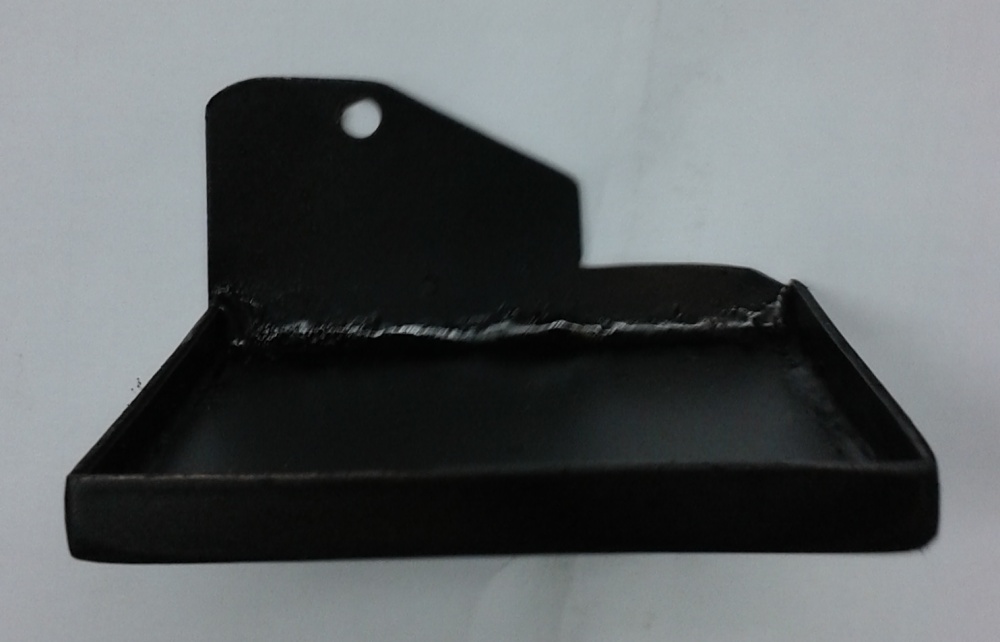

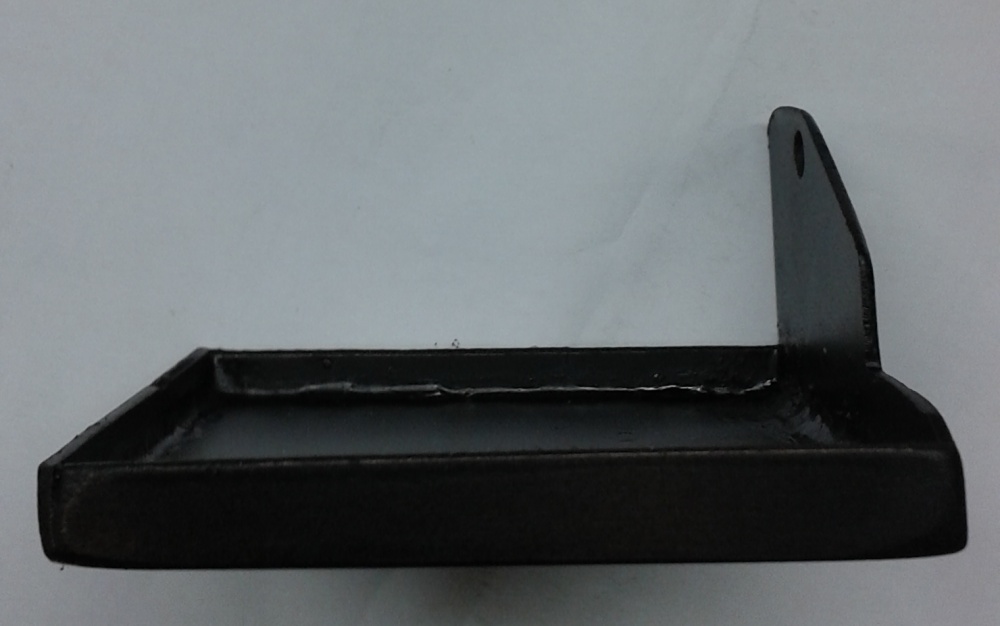

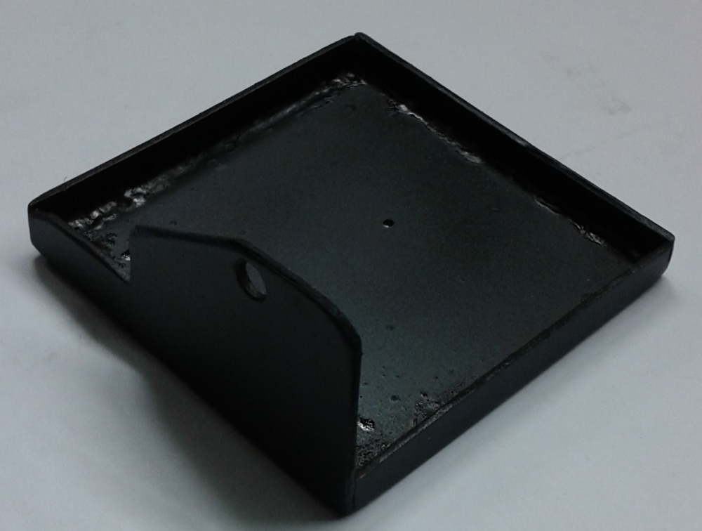

Čau lidi, pro ty, kteří mají tento karburátor a vadí jim kapání benzínu na válec, uvádím možnost, jak jsem to vyřešil já. Vzhledem k tomu, že příspěvek může mít pouze tři přílohy, tak je to rozděleno do tří dílů.
Takže vyrobil jsem si misku z kuprextitu (materiál na výrobu plošných spojů.)
Můžete ale klidně použít i plech, zkrátka možností je více. Rozměry neuvádím, byl to takový okamžitý nápad, když jsem měnil hlavní trysku (48, kvůli bohatosti směsi) a všiml si slepého otvoru na boku karburátoru, který byl ideální na uchycení misky. Do něj stačí pouze vyříznout závit, aby tam šel natočit šroubek M5.
Více je snad zřejmé z fotografií. Stačí Vám kus kuprextitu, cín (cínová pájka), trafopáječka, nůžky na plech, pilník, smirkový papír, závitník M5 a případně email na nástřik.
Miska je spájená z pěti dílů, na (dno a 4 bočnice). Celé to trvalo cca hodinku práce. Pokud máte dotaz, ptejte se.
