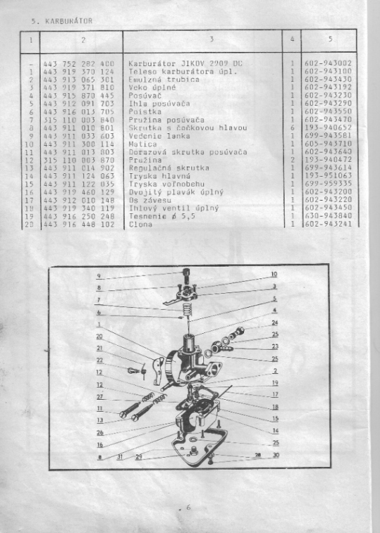

Taky se nechci hádat, ale proč se v dílenské příručce k typu 207.300 a 207.500 píše "Kontrola a nastavenie hladiny benzínu u karburátorov JIKOV 2909 a 2912". V knížce od Durkoviče je taky napsáno že babetty 207 používali 2909 a 2912. V katalogu náhradních dílů pro 207.500 je karburátor 2912. V návodu k 207.500 je taky 2912.

Ja síce dielenskú príručku ani na jeden typ 207 nemám, nepotreboval som ju, ovšem mám katalóg náhradných dielov z roku 1987 pre 207 typy 300.400.500 a tam je uvedený typ karburátora Jikov 2909.

Dostal jsem se k tomu abych změřil dufůzor na karburátoru 2909. Vstup je 9mm a výstup je kónický od šoupátka 9mm až na 10.5mm výstup. Sací kolínko má asi 11mm
