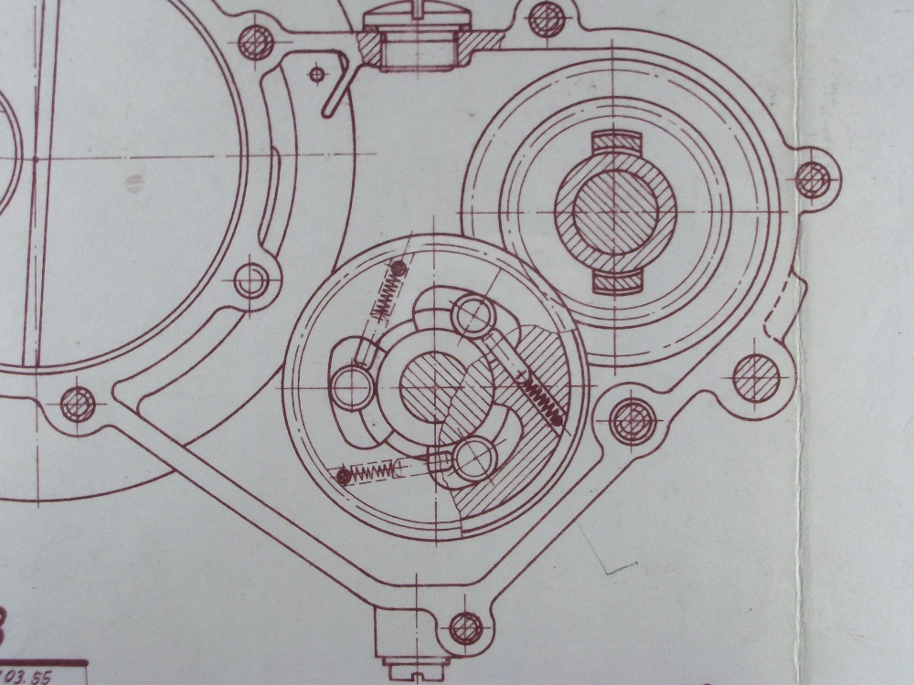

Nezaškodí si prečítať článok od člena Igoreva, kde sa dozvieš ako to s riadením prev. stupňov vlastne je. URL: http://www.speaker.cz/babetta/view.php?cisloclanku=2007051501
No a ako vlastne pracuje predlohovka: proste na zotrvačnej sile. Valečky pri určitých otáčkach prekonajú prítlačnu silu pružiniek, posunú sa a tím pádom zopnú sa s z druhým hriadeľom. Valečky slúžia proste ako klin. To vsjo, jednoduché jak facka.

Příspěvekod legendaryboy » stř říj 26, 2011 6:45:51
Ok tak nebudu citovat, snad se v tom vyzname. No me ta funkce byla zrejma skoro hned jak jsem na to koukl, obrazek je pekny ale v realu je to nazornejsi. Ke zlomeni toho jehloveho valecku podle toho nakresu muze tojit jednoduse, vzhledem k tomu jaka je tam vule na levo od kazdeho velkeho valecku aby se daly valecky do rotoru vlozit tak nejakou neznamou silou muze dojit k tomu ze se jehlovy valecek vysune naplno do polohy kdy je mozno valecky vymout, pricemz je asi nejzranitelnejsi, jakmile v tom momentu dojde k zpetnemu razu oba valecky jsou v tak nevhodne poloze a velkem uhlu ze dojde k rozkladu sily do bocni sily a jehlovy valecek tu silu nevydrzi. Prijde mi to jako docela nevychytana konstrukce, sice jednoducha ale teoreticky nachylna k selhani. navic pouzdro ci dira v ktere se jehlovy valecek pohybuje se muze lety vycochtat odstredivou silou prevazne v mistech ktere jsou prave pro zajisteni spravneho uhlu obou valecku dulezite. No kdyz to tak vidim tak musim vyzkouset jaka je tato vule, zmerit diru asi nepujde, je nepristupna :)), takze to pujde jedine porovnanim s novym dilem kdyz bude neumerne vetsi asi mi nic jineho nezbyde nez koupit cely rotor. Zajimalo by mne jak je tenhle dil poruchovy, kolika lidem se to v realu stava ze se jim ten valecek zlomi a z jake priciny. Treba estli to nebylo tim ze z kopce navolnobeh naskocila rychlost nebo jinak fatalne.
