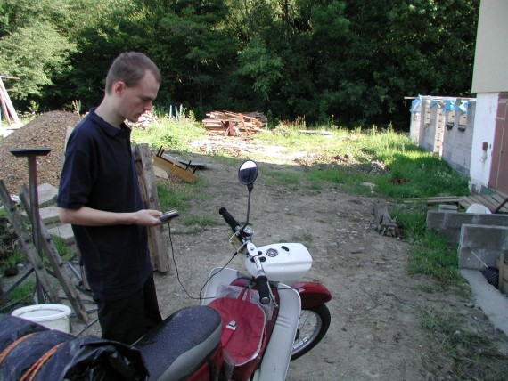

    Ráno je typicky Vápenkovsky hezké, jdeme na snídani. Po snídaní obdivuji stroje slovenských přátel. Zvláště na klasice Pionýru 05, tuším, je velice zajímavá úprava. Viz obrázky:
    Zajímavá elektronika na Pionýru 05, kdy je tento stroj doplněn o gelovou 6V baterii a regulaci nabíjení a světel. To jsem však neušil že:
    Lze bez problémů nabíjet PDA..
    A také ze stejného zdroje dobíjet mobil.
